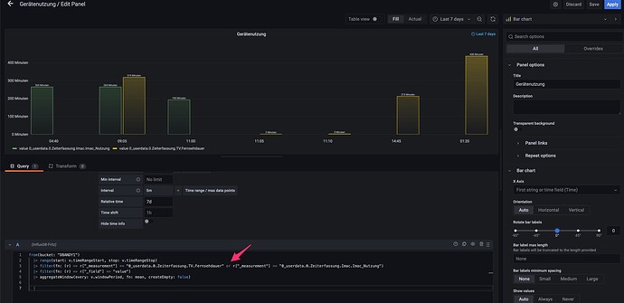

I have a question about the x-axes in my dashboard.
In the device usage dashboard, the date should always be on the X-axis and above it the 2 bars, which show me the use of my Imac and the use of my TV.
I log my data with Influxdb2. Then I create my dashboard in Influx with Flux and then copy it to Grafana.
I have attached my dashboards for clarification.
It would be great if you could help me here.

Was ich sehe ist wie schon angesprochen deine beiden Geräte I-Mac (grün) und Fernseher (gelb) deine Balken repräsentieren dabei auf der x-Achse die Zeit über die gemessen wird sowie die Nutzungszeit in Minuten für die y-Achse.

Okay, ich versuche es nochmal zu erklären: ich möchte in der X-Achse das fortlaufende Datum stehen haben, also so: 13.06 14.06 15.06 16.06 usw.
Über jedem Datum sollen dann die beiden Balken für die Nutzungsdauer der Geräte erscheinen
Das müsste sich doch aus den Datenpunkten darstellen lassen

german: wie ich sehe werden aber schon die Daten so wie du es gerade beschreibst richtig dargestellt nur sieht man über dem Diagramm oben rechts deinen Zeitbereich den du queryst (6h) deshalb zeigt er dir keine Tage an. Du hast 3 Möglichkeiten das zu ändern.
- Oben rechts von 6h auf 7Tage wechseln dann werden deine Daten der letzten Tage angezeigt.
- In deinem Influx Code bei range deinen Bereich eintragen wie hier:
|> range(start: -7d, stop:now())
- Oder unter den Query options (mittig auf deinem hochgeladenen Bild) unter “relative time” 7d eintragen.
english: as I can see, the data you just describe it correctly displayed only thing that differs from the wanted 7days is that the time you query has the range of 6h therefore it shows you no days. You have 3 possibilities to change this.
- top right change from 6h to 7days then your data of the last days are shown.
- enter your range in your Influx Code like here:
- or enter 7d in the query options (in the middle of your uploaded image) under “relative time”.

Hallo Ludwig, ich steige noch nicht wirklich durch. Ich habe jetzt überall 7 Tage eingetragen - sieh Screenshot. Leider werden mirin der X-Achse immer noch nicht die Tage angezeigt, so wie ich mir das vorstelle.
Außerdem irritiert mich das im Script “or” steht. Müsst das da nicht eher “and” heißen?
Oder liegt men Fehler darin das ich in der Influx beide Datenpunkte in einen Query gepackt habe. Muss ich für jeden Datenpunkt einen eigenen Query nehmen?

Wenn ich Deinen Befehl in Grafana eingebe bekomme ich das:
