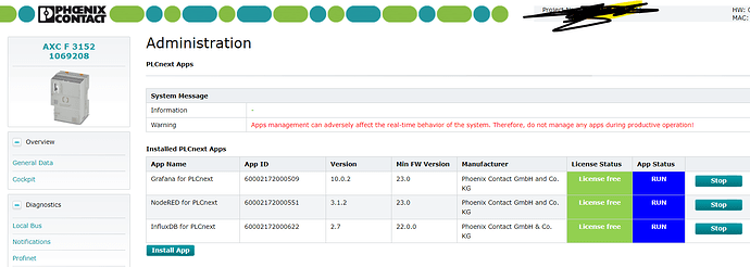

Bonjour,
Svp quelqu’un pourrait il m’aider? j’ai le même problème
J’ai installé les influxdb et Grafana sur l’automate mais lorsque j’essaye d’ajouter et connecter influxbd dans Grafana ça marche. J’ai tout essayé mais vain.
